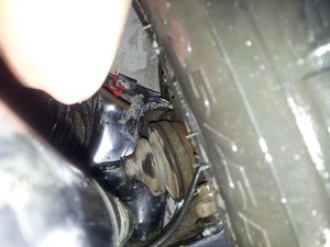

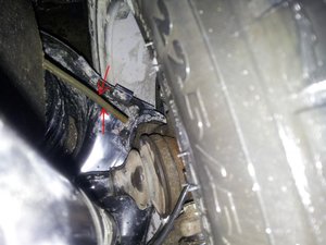

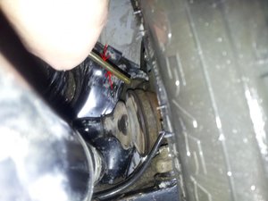

    Всем привет. Сегодня мыл машину перед вахтой. На заднем правом колесе обнаружил непонятный шланчик, откуда тянется не понятно, куда крепится не понятно тоже. Ошибок по ходовой нет, недавно проверял на подъемнике все в норме. Фото: 20130210_185944.jpg 20130210_185948.jpg 20130210_185951.jpg

    Похоже на перелив горловины или дренаж люка(если есть).:nod:

    походу вентиляция аккума или да, дренаж горловины топлива

    Не похоже, а дренажный шланг, начало под заливной горловиной. Только по моему он жолжен находится перед рычагом, а не на рычаге

    это переливной шланг заливной горловины бензобака он должен идти по подкрылку внутри
    п.с. аккумуляторный находиться под задним бампером
    не пойму а откуда сделано фото

    Я его вытащить пытался нормально. Скорее всего сдвинул.

    Спасибо ребята за объяснения. Заправлю его назад тогда аккуратно! ОН вроде там и шел, я его просто нащупал а он там болтается, потянул легко так, он вылез я там сразу чуть не посидел.:blush:
