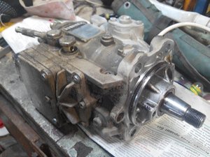

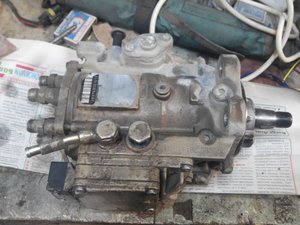

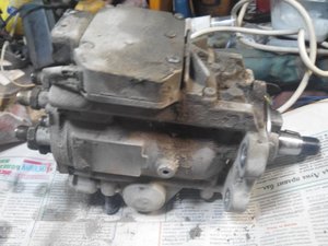

    Парни всем привет! Кто подскажет что это за ТНВД?

    Вместо конкурса красоты номер напиши - там плохо видно.

    Насос топливный высокого давления (ТНВД) (QSB6.7) E-2, тип Bosch VP44 {СпецТехника,Hyundai R290LC-7, Водный транспорт},3937690 - из поисковика.

    У этого насоса есть еще такое наименование - VR6/3/65M1250R1000.
    Оно говорит о том, что данный насос имеет 3 плунжера по 6,5 мм диаметра и максимальными рабочими оборотами 1250. По к/ валу это будет 2500 об. Ход плунжера можно узнать, померив кулачковую шайбу этого насоса. Этим можно узнать его производительность. Но для этого его придется разобрать (частично). На мой взгляд -этот насос будет выдавать не "хилую" порцию топлива уже при 1000-1200 об.мин, а воздуха в этот момент на наших движках маловато. Поэтому, как будет себя вести этот насос на машине - не известно. Ну и соответственно более 2500-2600 двиг крутить нельзя.
    Ваш насос VR6/2/70M2200R1000. Разница понятна?
    А вообще, в чем заморочка?
