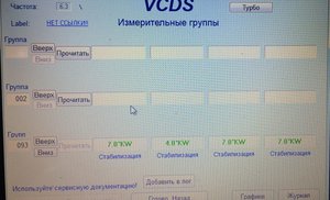

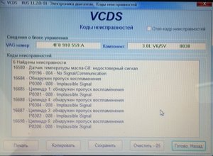

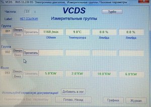

    Всем привет. Образовалась некая проблема, на холодную машинка плохо ведёт себя, на горячую все отлично. При первом заводе какой то звук непонятный локализуется в районе дросселя, а также нестабильная работа двигателя, обороты прыгают, на видеоhttps://youtu.be/lD_sGfQRIX4 Также на фото показания 93 группы на холодную(там где 10) и на горячую(где 7) и ошибки которые выскакивают(на ошибку по датчику масла внимание не обращайте), если на холодную чуть дать газку.
    На горячую градусов с 80 этих проблем нет, звук исчезает когда падают прогревочные обороты, ни ошибок, ничего, обороты стабильные 720 по Васе.

    В общем немного разобрался. Добился устойчивых оборотов на прогреве, тем что немножко сместил впускной вал на левой бошке, теперь вместо 10 на холодную 8 и во втором окне вместо 2 теперь 5. На горячую теперь 7677. Кратковременный звук подсоса при заводе на холодную в районе дроссельной заслонки остался. Двигатель до 80 градусов подколбашивает. Ошибки по воспламенению 1 3 4 6 цилиндра( если на холодную дать газу) остались. На горячую(с 80 градусов) все также хорошо.
    Куда копать дальше пока не знаю, буду думать.
