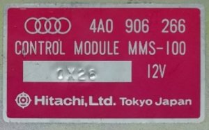

    Собираю статистику.. По ходу треть машин имеют одну и туже проблему.
    Напиши год машины и модель эбу

    91 год. ЭБУ заводской с переделкой от лискара

    91 год стоит такой эбу
    Немного проще калькулятора, поидее должен стабильно работать.
    Если ничего не найдешь и все поменяно особенно броники, свечки и катушки в полной темноте не шьют когда газнуть резко, то пробовать включить другой эбу и протестировать.
    (Недавно продал его за ненадобностью, был в идеале, но таких полно еще, для пробы не обязательно покупать.)
    Или смотри какой у тебя стоит эбу, а то только заметил, что мотор другой.

    Не,у меня другой стоит. И у меня ЭБУ переделан под новый впрыск. Я его отправлял в Москву на диагностику,он исправен. Проблема уходит по трассе,как только город,все по новой
