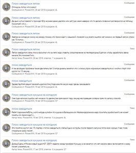

    А что в итоге эти ребята сказали? Проблема то у вас я смотрю не новая, еще с того года тянулась...

    Так я почему написал то вчера как раз, зашел как то случайно в историю его сообщений а там прям автоматной очередью один и тот же вопрос и все без выхлопа. Сказал что поедет на диагностику но судя по всему так и не заехал и продолжает задавать вопросы.
