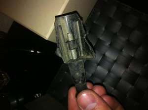

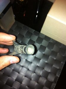

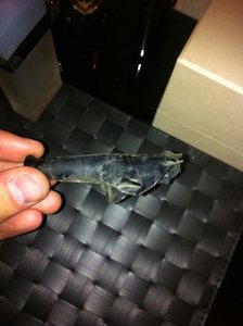

    Добрый день, уважаемые.
    Прошу прощения за немного странный вопрос, но тем не менее, сколько не смотрел, не смог понять откуда в моторном отсеке на защите оказалась эта деталь.
    Автомобиль был на сервисе за месяц до этого, меняли масло, свечи, топливный фильтр.
    Audi a3 8p.
    Может, мне повезет и кто то знает, откуда это?
    Деталь из пластика, в нее закручен винт с пластиковой шестигранной головой и пластиковым "ограничителем" внутри.

    Похоже на регулировку света фары, только от твоей машины или нет непонятно)))

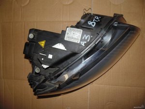

    Сегодня гляну, но из того, что в интернете валяется, похожих фрагментов на фаре вроде бы нет.

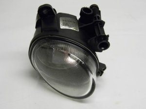

    Это от противотуманки регулировочный болт с осколком корпуса. На фото ПТФ не от А3, но суть думаю ясна
