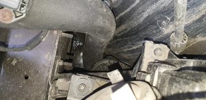

    Подскажите, в чем может быть причина? Небольшая лужа слева от антифриза, но сам антифриз не течет. Неделю назад заливался стеклоочиститель, может быть в этом проблема?

    Добрый день! Надо опрессовать систему,снять защиту и посмотреть от куда течь

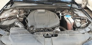

    Вот здесь виден уровень антифриза. Полный был в начале январе, проехал 1к км
  5. Эйван
    Эйван Живу я здесь
    27 янв 2018
    3.498
    Проверте компьютером температуру двигателя и если она выше 102 градусов то меняйте термостат.
