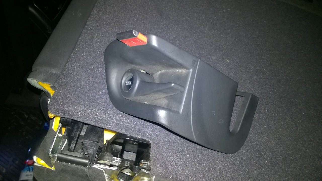

    все было хорошо, пока я не решил опустить спинку водительского сиденья. Опускаю и тут характерный хруст. Сразу не понял что случилось, глянул уже на паркове.

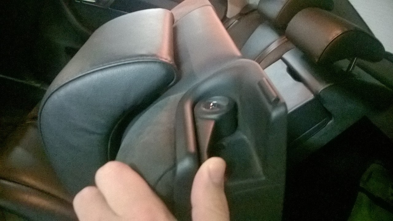

    язычк который сигнализирует о том, что спинка в сложенном состоянии ушел вниз и достать не получается. рычаг откидной тоже не работает и вообще спинка не защелкивается. потом покрутил ключем. один раз крутанул без проблем, а потом уже ни в одну ни в другую сторону не крутится. Но я силой перевел в предыдущее положение и тоже с определенным хрустом.
    искал информацию не эту тему и не нашел, поэтому и пишу.

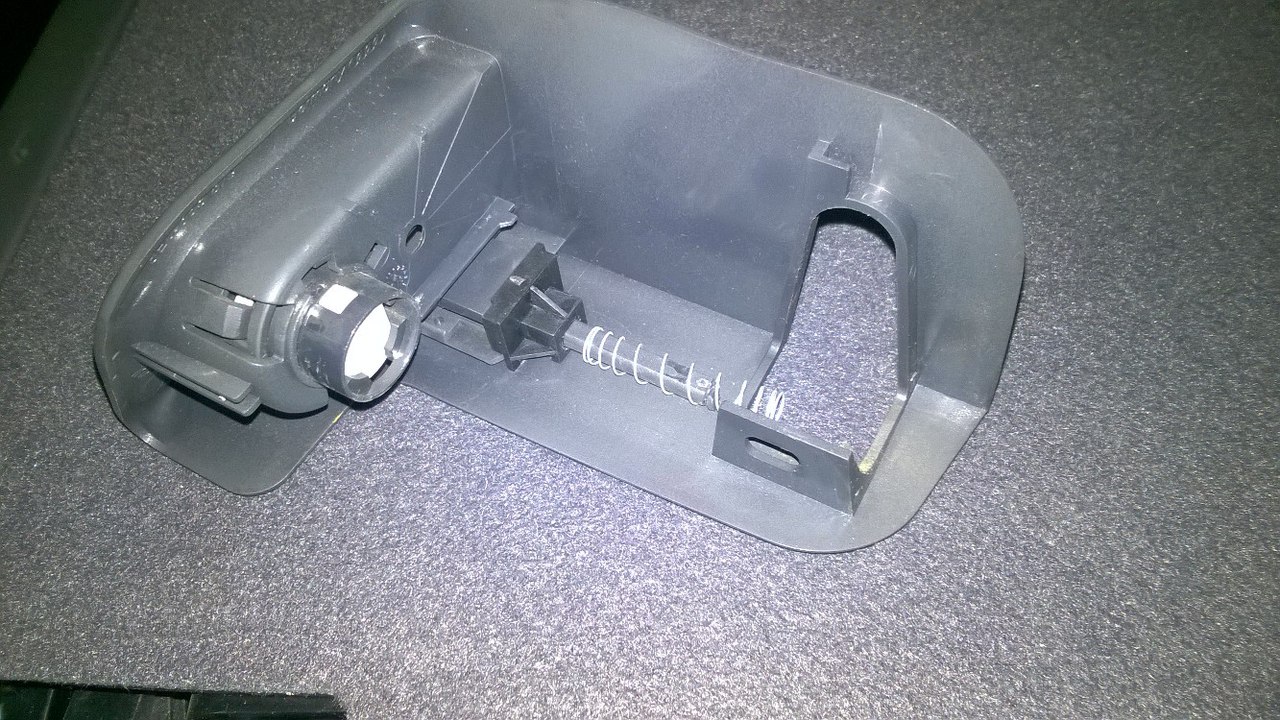

    Оказалось, что язычк, который сигнализирует о том, что сиденье в разложенном состоянии я чуток поломал. На фото видно, что пружинка, которая должна за цепляться за край штырька уже болтается.
    поворотом ключа я сломал "активацию/деактивацию" рычага складывания сиденья. Оказывается, что ключ проворачивается только при фиксированной спинке. На фото все впрочем видно.
    Были идеи поменять этот сам механизм, но как быть с личинкой замка. Вытащить так и не получилось, боюсь уже сломать. скорее всего на этот флаг (красный) просто забью, а функцию "активацию/деактивацию" просто восстанавливать не буду и заблокирую механизм в режиме когда рычаг всегда откидывает сиденье.
