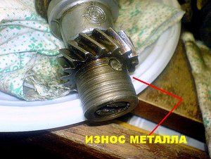

  18. Maxon4er
    Maxon4er Участник форума
    10 янв 2012
    122
    audi 80 b3 PM
    вообщем) второй трамблер который поставил там мембрана порвана) щас перекинул мембрану с того , пытаюсь из двух один собрать
    первый трамблер (мой ) на нем не было резинового кольца когда его снял , потом снизу было сточено и где шестерня как будто затирало обо что то , вакумник на нЁм рабочий)
    второй трамблер был с резиновым кольцом и неработающим вакумником мембрана продырявлена походу)
    вот щас хочу сделать из двух один.... если ниче не получиться) завтра на разборке за 2000 руб возьму трамблер бу)
    гарантию сказали 2 недели на проверкУ)
    вот фото моего и того трамблера......
