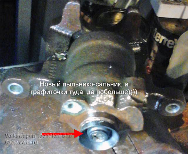

    В общем решил на зиму освежить тормозную систему своей машинки.
    Прикупил рем комплект задних суппортов.Пока сидел смотрел отчеты, то не заметил у них одной детали.Теперь ломаю голову куда ее в суппорт можно приткнуть.
    Ремкомплект фирмы Autofren
    Сама непонятная деталь(пыльник или ХЗ)
    [​IMG][​IMG]

    У меня тоже лишние детальки остались... :)
    Правда у меня Siensa и суппорта другие.
    Я так понимаю: ремкомплекты универсальны, и подходят к нескольким похожим суппортам, поэтому не всё из РК подходит именно к конкретному суппорту.
    Судя по фото, это сальник штока флажка ручника. Флажки точно бывают нескольких видов и расположены на суппортах по разному.
    ИМХО :shock:

    Это сальник штока ручника.Ставится снаружи штока и прижимается кронштейном(упором) тросика ручника.

    это для более поздних суппортов, у которых пружина внутри

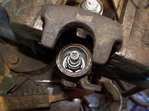

    Сегодня перебирал суппорт вот такой....
    http://www.blindhorse.ru/index.php?option=com_content&task=view&id=204&Itemid=29
    Как начал его собирать то никак не мог сжать пружину((Психанул и перебрал старый суппорт как раз к которому шел тот пыльник о котором писал выше!
    Теперь вопрос.Чем отличаются суппорт с пружиной на самом суппорте и без?

    Я могу сказать, что характерно, для суппорта с пружиной- закисание штока ручника, а также его коррозия, из-за чего сальник, даже будучи новым, теряет герметичность (шток-то из-за коррозии уже не идеально круглый). Поэтому переборка может дать эффект на относительно не долго (год-два) до нового закисания. А пружину, действительно, сжать не очень просто (зубчики в раскорячку встают, не хотят в посадочное место, нужен съемник колец с длинными концами, не везде такой купишь.) Я использовал п-образный замочек-скобочку.Сжал кольцо наверху, вставил скобочку, опустил в посадочное место, выдернул пинцетом.

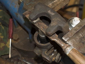

    Этого недостаточно для определения?
    Чтобы без проблем сжать пружину и не загнуть лепестки на стакане требуется подходящая длинная головка из набора инструментов, большая струбцина и перед сжатием лепестки подогнуть, чтобы они плотно к пружине прилегали. Их кончики также проверить на правильный загиб. При наличии такой приспособы стопорное кольцо можно поставить вообще с помощью заточенной отвёртки.
    Сам механизм примерно виден из фото, разве что вместо струбцины я по-первости использовал рычаг из стамески. Со струбциной удобней - обе руки свободны.

    Струбцина плохо упирается в суппорт с обратной стороны, соскальзывает. Удобнее в стамеске просверлить отверстие, нарезать резьбу (делов на 15 мин) и вкрутить болт, закручивая который можно давить на головку. Можно резьбу не резать, а накрутить гайку под стамеску. Вместо стамески я вырезал полоску металла из 4-мм стали. Кстати, в первый раз тоже стамеской давил, да без тисков. Намудохался.

    Если лепестки постоянно гнуть на ±90гр то да, отлетят. Отдельно их не купить.
    У меня не соскальзывает. Хотя, смотря как ставить. Я винтом струбцины давил на пружину.
    Струбцина удобна тем, то она не перекрывает внутренности практически по всей окружности полости. А стамеска или другие подобные приспособы оставляют только окошки по краям. Подлезть не так удобней.
