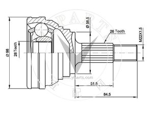

    Привет всем, подскажите вот в каком вопросе, возникла необходимость менять шрусы, до этого перебирал старые и один был как бы запасной, так вот, посчитал у него зубья и не могу найти такие в каталоге: количество зубьев на полуоси 28, количество зубьев на самом шрусе 26, может предыдущий хозяин приколхозил от чего то другого полуоси со шрусами? На сайте подбора шрусов по размерам находится что то несуразное. Подскажите пожалуйста кто что знает.

    А что не устраивает? Вот данные наружнего ШРУС А100 до рестайла.

    Блин, я не смог в элькасте найти эти размеры. Ну а гранаты то такие как найти? Может заказной номер есть на них?

    Поиск ни кто не отменял
    VKJA5185
