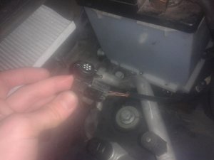

    Кто подскажет что это за разьем, датчик в районе аккума?

    это датчик качества воздуха,с него идет инфа на блок управления климатом,когда включаешь на климе автоматическую рециркуляцию,клима отслеживает с помощью этого датчика качество воздуха и если по мнению блока климата воздух в районе воздушного фильтра загрязнен,то дается команда включения режима рециркуляции,когда воздух придет в норму клима отключит режим рециркуляции,в кратце как то так.

    Спасибо за инфу! :) А он там просто болтается в районе фильтра? или как то крепиться должен?)

    Датчик крепится на коробе салонного фильтра.

    На фото видно где он должен крепиться

    оке! Закрепим :)
