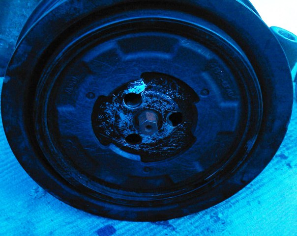

    Кто менял шкив компрессора, подскажите как его снять?

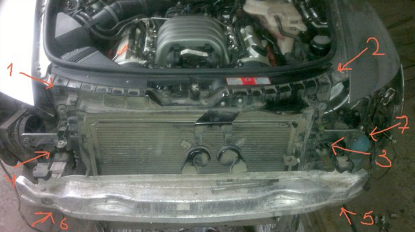

    снимать легко , но муторно. нужно снять бампер, отодвинуть морду, снять ремень желательно снять масляный фильтр(если мешает). далее 3 болта с шляпой на 13. выходит вперед к радиаторам. по сути при наличии инструмента и з\ч - компресса и резинок меняется часа за 3-4. Могу сфотать, пока разобрано все.

  11. Bagsy
    Bagsy Участник форума
    17 май 2012
    244
    Audi A4 allroad quattro 2.0 AT 4WD
    Было бы неплохо, потом если что - по фотоотчетам ориентироваться проще :hi:

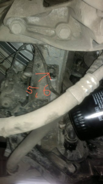

    сеня сфоткаю и нарисую
    Как снять бампер и фары тема рядом.
    Окручиваешь 1-2 торкс сверху, потом снизу 5-6 тоже торксы на лонжероне, 7 - прикручен 2 болтиками баллон синий.
    Потом 8 болтов крепления морды. я закручиваю 2 20 см болта каленых для того, чтоб он а не падала и на них отъезжала. ну и не забыть снять резинку и патрубок воздушного фильтра. без направляющих аккуратнее, она тяжелая.

    Вопрос в другом - как снять шкив с ведомым диском. Чем проворачивавть ведомый диск со шкивом против часовой стрелки относительно вала компрессора. Я пробовал - он заминается.

    шкив должен откручиваться держа шестигранник и крутя болванку.
    Будет не просто, думаю он закручен намертво...
    3 дырки я думаю для ключа.

    Пытался- ключ в дырке, головкой на 7 проворачиваю. в итоге дырки заменаются. Может кто подскажет как снять шкив?
