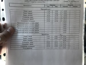

    Здравствуйте! Друзья появилась проблема: идет очень большой износ внутренней стороны передних покрышек. Ест с двух сторон где-то по 20 мм от внутреннего края. За 2000км новые покрышки съедает до корда. Развал по компьютеру показывает норму. Изъездил штук 5 сервисов в своём городе. Каждый ставит диагноз на угад, сначала поменял поворотный кулак, затем всю подвеску по кругу, а жор резины не уходит. В чем может быть причина и куда дальше копать?

    Распечатку со стенда прикладывай.

    Это фото со стенда после замены рычагов.
    Ездил на несколько сервисов и все как один разводят руками что тут нельзя ни чего сделать.

    Подвеска верно указана (1ВА)?
    Всю "подвеску по кругу" менял - пружины и стойки тоже менялись? Морда не просевшая?

    Нет амортизаторы и пружины не менял, ступичный тоже на люфт проверяли, покупал даже новый ступичный когда менял кулак, в итоге новый ступичный вернули так как в норме. Подвеску верно указали так как стандартная.

    Нашёл толковый сервис и заставил их отрегулировать подрамником развал, жор резины ушёл
