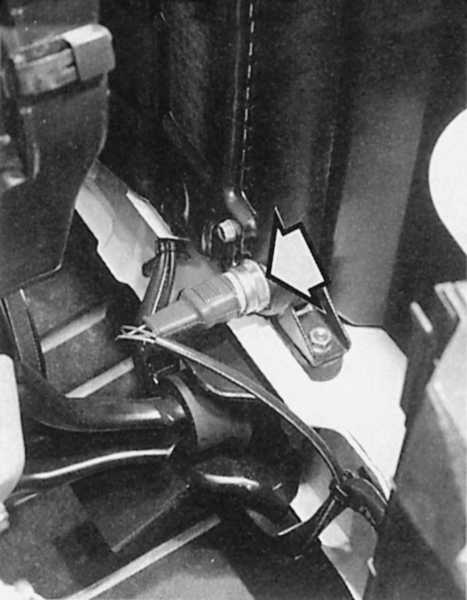

    4. сегодня обратил внимание, что вентилятор на основном радиаторе все время включен. зимой он включался только при хорошем прогреве, сейчас включается сразу, даже если просто включить зажигание и не заводить двигатель. зимой меняли помпу, но такой проблемы не было все равно. температура выше 90 поднималась только пару раз за полгода, и быстро опускалась.

    4 замените датчик на радиаторе

    если вы не отличаете датчик включения вентилятора радиатора от термостата - вам проблематично будет заниматься решением проблем :cool:
    http://audi-80-manual.narod.ru/audi-297-10.m_id-26.m_id2-.html
    датчик на радиаторе - это датчик включения вентилятора
    если вентилятор включается сразу при включении зажигания, значит датчик заклинило, его надо заменить

    датчик поставил! стало еще лучше) 5 минут работы)
