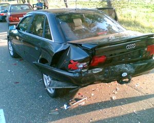

    просто я умудрился въехать в 2,5тди кватру. так что коробка (если подходит ) есть. 6супенчатая
    2. нет таких в реале
      58,7 КБ
      151

    нормально так вошел :rolleyes:
