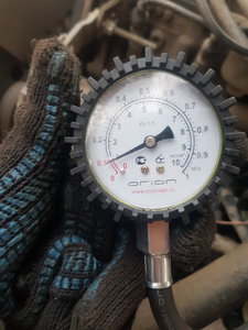

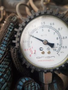

    Причина найдена и устранена.
    Результаты после включения вентилятора .
    На холостом и на оборотах 2100

    Решение проблемы очень проста . Была передавлена трубка сапуна.
    Наверное на оборотах 2100-2200 было сильное давление газами на масло и насосу не хватало мощи продавливать .
