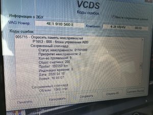

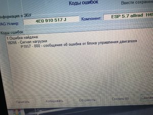

    [​IMG] [​IMG]

  15. Эйван
    Эйван Живу я здесь
    27 янв 2018
    3.498
    С блока абс где ошибки?
    Первая фото вообще непонятно с какого блока
    Вторая с коробки
    Третья с блока ручник.
