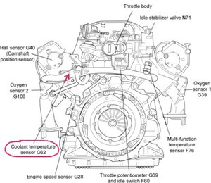

    Может есть у кого рисунок с изображением этих датчиков где они на мотре стоят.

    вот тока посмотреть бы где они на двигателе стоят

    вот посмотри

    Вот спасибо. Именно этот рисунок я и искал, а то у меня он обрезан на половину был. Буду меня ть датчик поскольку с рабочей машины он звонится с моей вообще ни как. А там видн будет.
