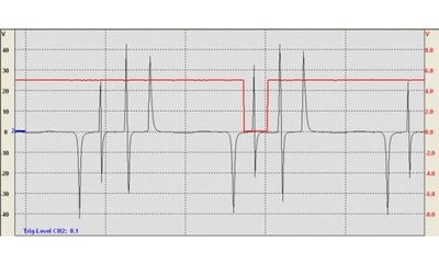

    При наличии осциллографа твои сомнения можно проверить за 15 минут. Надо снять осциллограмму ДПКВ-ДПРВ , и сравнивать с эталонной осциллограммой.
      47,2 КБ
      41

    Зае.ись.... чуваку надо купить осцилограф........:up:
    Мне как-то советовали купить паяльную станцию, что бы починить панель приборов на А100 С4....... Если честно - я был в Акуе...., не знал у какого продавца на алике брать станцию.:dead:

    двухканальный осцил стоит нынче относительно недорого, а в подобных задачах может сэкономить массу времени (особенно, если есть эталон)

    Я не кому не чего покупать не советовал, я только сказал,что при наличие осциллографа твои сомнения можно проверить за 15 минут. А покупать, или отдолжить у соседа, или воспльзоваться услугой специалиста имеющего осциллограф это дело хозяйское. Если осциллограф мне нужен, то у меня их три, а если тебе им делать нечего то зачем тебе его покупать,воспользуйся услугой сервиса.
