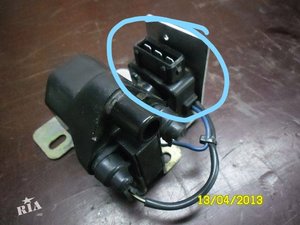

    Я до этого по просторам инета лазил и понял, что у меня mono-motronic и коммутатора нет не под левой ногой водителя, не под правой.
    Много облазил сайтов и наткнулся на то, что в системе mono-motronic коммутатор встроен уже в ЭБУ.
    Вычитал, что это коммутатор на моно-мотронике ( фото прикрепил)
    Я всю катушку зажигания вместе с этим коммутатором ставил себе с отцовской машины на свою и никакого эффекта не было (было питание на трамблер такое же 3.8 В). А когда свою катушку ставил с коммутатором на отцовскую питание на его машине было все так же 10.8 В. Из этого и сделал вывод, что катушка зажигания с коммутатор исправны.

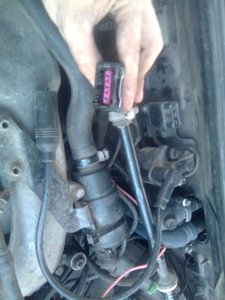

    Вооружился мультиметром и вперед. Отсоединил штекер который идет на ДХ и там получается замерял сколько идет питание. ( замерял на контактах №1 и №3 ) .

    На этом фото НЕТ разъема ДХ.
    Не прикладывай фото черт знает чего. Если прикладываешь файл, то пусть это будет фото с твоей машины. Не надо путать людей! :umnik:

    Нет коммутатора у мономотроника. Ни в мозгах, ни снаружи. Есть только выходной каскад - его видно на фото, возле бобины.
