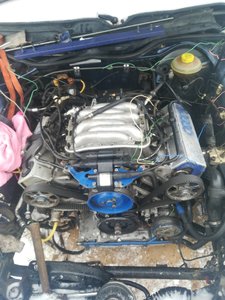

    Всем привет кольцеводы, проблема в насущном, Ауди с4 менял мотор после установки нет искры, насос срабатывает, но ни форсунки не открывается ни искры нет, проверял импульсы с 3 любимых датчиков есть, сопротивление дпкв, докв
    ровно 900

    когда крутишь, тахометр что-нить показывает?

    грм как ставили?
    на фото похоже что на глазок

    Фиксатором

    Не обращал внимание, а на что это может повлиять?

    Датчик оборотов КВ работает/нет

    Стрелка тахометра не поднимается
