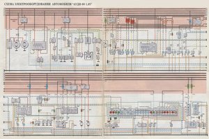

    Хм..может неуместно,но проверь +/- дх,если родной то там + черным проводом.Был такой косяк,я не видя глазами систему,подразумевая правильное подключение неделю голову ломал. схема.jpg

    То, что ты написал (как что и куда), 100% совпадение со схемой. вот проверяй подключение http://s3.images.drive2.ru/car.journal.photos/x6/0400/000/000/1d8/75b/88ce5d36c78e8225-large.jpg
    Как вариант, может где плохой контакт (провод перебит).

    какова роль эбу,если сигнал с дх напрямую на коммутатор идет?схема действительно копия ваз 2109,только провода помню с родного дх другого цвета
