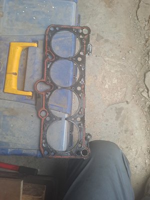

    если есть подобие стука то выбило перегородку между горшками. гбц на станок свози обязательно!

    Спасибо за консультации, гбц снял, прогорела прокладка

  11. Razer69
    Razer69 Живу я здесь
    3 апр 2018
    2.040
    Тверская обл.
    ауди 100 2,3 1991 инвент 2.0 : 100 2,8 мт.
    бошку на станок на блок линейку проверить
