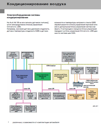

    Эти ошибки сейчас? Не стираются? Если да, то либо датчик не тот, либо провод LIN перетерся в месте входа в салон над ногами водителя.
    update
    Во вложении бумага.
    На странице 4 указан сценарий по ошибкам.
    Твои ошибки указывают на отсутствие сигнала LIN от датчика G395.
    Если сценарий 1, то переход на п. 7
    Replace the sender for sensor G395
    замените датчик G395.
    Если бы была ошибка и по датчику G238 (качество воздуха), то искать обрыв(п.п. 2-6).

    его не будет, пока висит ошибка
    00457 — Блок управления бортовой сети(J519)
    Если на предыдущих B6, B7, C5 плюс приходил с предохранителя, а минус управления с блока климата, то здесь, согласно картинке выше, всё идет через J519.
    https://www.drive2.ru/l/10534134
