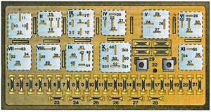

    Проверь предохранитель №15, он подаёт плюс на термовыключатель в радиаторе и обмотку реле вентилятора

    Плюс на обмотку реле вентилятора приходит при включённом зажигании напрямую от блока предохранителей через предохранитель №15, далее на термовыключатель в радиаторе и от него обратно на монтажный блок и обмотку реле №2. контакт №15, минус прямой на контакте №18
    Смотри внимательно схему по моей ссылке выше.
    http://www.autoprospect.ru/audi/80-b4/images/a-170-3.jpg
