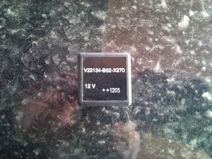

    Спасибо,ребята
    Вот сожгли реле

    Где такое реле стоит и за что отвечает?
