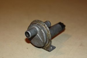

    Во втором случаи..Проверяем работу ..Клапана прогревочных оборотов.

    Это

    Я его снимал промывал,шторка вроде ходит нормально.
