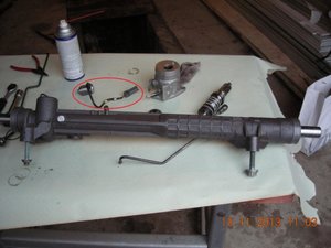

    От этого клапана идет длинный провод с фишкой, так что снимать рейку не надо. Изначально сервотроник был на машине или просто леворульную рейку с сервотроником поставили?
    Посмотри по вин, вот код комплектации
    1N3 Усилитель рулевого управления, зависимый от скорости автомобиля (Servotronic)

    Я имел ввиду, что у него длинный провод
    Вот помечен красным

    У меня в комплектации 1N1 - уселитель руля. Но дело в том что руль у меня дубовый. поднял машину и через верхние рычаги увидел что на клапане фишка без провода. фишка должна быть с 2 контактами.
    Можно на рейку подать 12V что-бы стал руль мягче?

    У меня не как на фото выше что от клапана провод 20см и там фишка, У меня на самом клапане фишка эта
