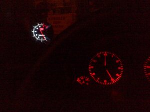

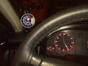

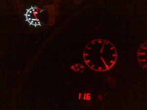

    А это мой вариант:flirty:временный правда хочу из него чето схимичить.:shock:
