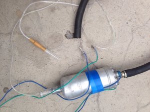

    Насчет развоздушивание системы, в том видео четко показано, но я вместо пылесоса взял старый уже почти дохлый топливный от бензинки насос, и им высосал и воздух и солярк, удобно. И еще к насосу маленький шланг я подключил через капельницу медицинский. Все четко, и он у меня в багажнике всегда.
    Обязательно следуй указаниям то, что на видео.
