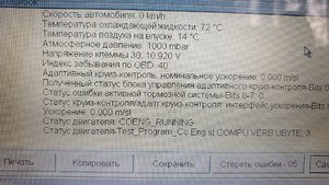

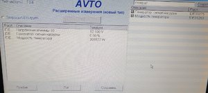

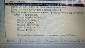

    Прохудилась шлангочка подачи топлива на ТНВД. В итоге набрался полный развал дизтоплива и при торможении плюхнулся на лобовину. От такого душа Шарко слетел приводной ремень, добрался домой 20 км. на АКБ с печкой, светом. Шлангу заменил, ремень тоже. АКБ зарядил. Нет заряда, генератор не работает. Вот такая ошибка висит не удаляется:
    Что могло случиться? Гену снимать? Мультиметр показывает напряжение 11 Вольт.
    Ещё ошибки:
    Контроллер 19: CAN-шина (J533) Описания:. 4F0-907-468.clb
    Номер детали SW: 4F0 907 468 R HW: 4F0 907 468 F
    Компонент:: GW-BEM 4CAN-M H06 0058
    Ревизия: LB600036 Номер лицензии: 3600L12730000C
    Кодировка: 00C303
    Код сервиса:: WSC 31414 790 00001
    VCID:
    Подсистема 1 - Номер детали SW: 8K0 915 181 D HW: 8K0 915 181 D
    Компонент:: J367-BDM H07 0125
    Номер лицензии: 00000000002790870669
    3 ошибок найдено:
    02252 - Генератор
    003 - Механическая поломка - Периодически
    Момент неисправности:
    Статус ошибки: 00100011
    Приоритет ошибки: 1
    Частота ошибки: 1
    Сброс счетчика: 50
    Пробег:: 166657 km
    Индикация времени: 0
    Дата: 2021.12.26
    Время: 14:31:50
    Биты: 11111
    Напряжение: 11.10 V
    Счетчик: 7
    02252 - Генератор
    012 - Сбой в изоляции эл.цепи - Периодически
    Статус ошибки: 00101100
    Приоритет ошибки: 1
    Частота ошибки: 1
    Сброс счетчика: 50
    Пробег:: 166657 km
    Дата: 2021.12.26
    Время: 14:31:50
    Биты: 11111
    Напряжение: 11.10 V
    Счетчик: 7
    03041 - Система регулирования энергопотребления акт.
    000 - -
    Статус ошибки: 01100000
    Приоритет ошибки: 7
    Частота ошибки: 1
    Сброс счетчика: 10
    Пробег:: 166657 km
    Дата: 2021.12.26
    Время: 14:38:12
    Биты: 11000
    Напряжение: 11.40 V
    Счетчик: 8

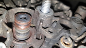

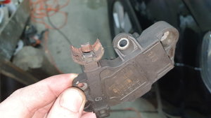

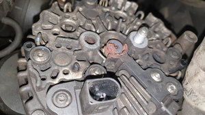

    В общем, солярка попав на щеточный узел по пути собрав пыль с моторного отсека сожрала токосъёмные кольца и заклинила щётки генератора. Меняю кольца и регулятор на новые.
    P.S. Генератор вверх на CRCA вылезать не захотел, я по месту с него крышку снял и регулятор. Теперь придётся вынимать дальше )

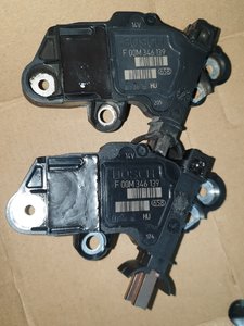

    Вместо замены щеток на старом регуляторе я поставил новый же. Bosch, такой же как и стоял. 20211231_194843.jpg

    Не внимательно читаю. Я что то посмотрел на цену оригинала реле и не задумываясь перепаял щетки.

    Летом опять отказал генератор. Разобрал - опять кольца сточились. Кольца CARGO оказались мягче бошевских щёток. Купил опять новые кольца CARGO и перепаял на бошевском регуляторе щетки на тоже CARGO. Думаю теперь они подружатся. Кстати, кольца в наличии в любом тазомагазине, ибо они стоят в бошевских генераторах на ВАЗ.
