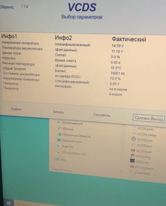

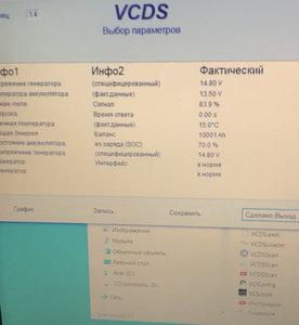

    Утром при запуске в минусовую температуру, разряжается аккумулятор. Пока не сделаешь перегазовку или повторный запуск. Далее в течении дня проблем нет, до следующего холодного пуска.Ошибок нет, лампа отсутствия зарядки на панели не горит.
    Фото проблемы до перегазовки и после прилагаю.

    Сегодня утром такая же ситуация, замерил напряжение на клеммах под капотом 11,8 (заряда нет), между плюсовым проводом генератора и корпусом генератора 11,8 (заряда нет). Контрольная лампа аккумулятор в этот момент не горит что очень странно (гаснет после запуска). Перегазовки тоже не помогли заряд не появился . Сделал стоп старт заряд пошел. Получается не возбуждается генератор, завтра повезу на стенд.

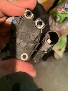

    Отвез генератор спецам, зарядку на стенде не дал совсем. Сняли регулятор, а там дальняя щетка на миллиметр короче ближней еще и пружинит кое как (западает). Заменил целиком регулятор цена вопроса 5600. Токосъемные кольца с выработкой но еще походят (сказали лучше такие родные чем новые китайские) якорь (больное место генератора TG17C039) тоже исправен, обгонная муфта работает как положено. После замены стенд показал что генератор работает исправно.
    Холодный запуск сегодня утром заряд сразу 14V))).
    старый регулятор (дальнюю щетку не видно но она короче почти в двое) и новый:
