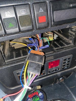

    дело оказалось в этой фишке. Если ее достать и обратно вставить, то все появляется. Машину глушу, завожу заново, и все опять пропадает, пока фишку не переставить

    Странно, видимо питание надо сбросить полностью, чтобы заработала магнитола. Мафон не тухнет при включенном зажигании?

    не, не тухнет. Он на заведенную работает, я глушу- он также работает, как только заново завожу- перестает работать, пока фишку не отсоединить и подключить

    Судя по изоленте магнитола колхозная?

    это все старая проводка, магнитола AURA, новая была куплена

    Вот и я подумал, что что-то магнитолой или ее подключением (разьемом).
