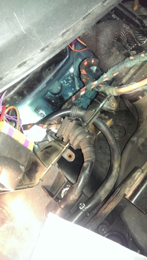

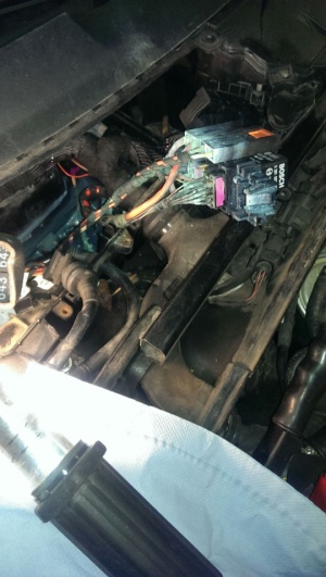

    Короче, результат таков:
    У нас в тачках слева под трапецией дворников стоит пластиковая коробка, в которой мозг, реле свечей и предохранители свечей.
    И еще силовая проводка и силовые клеммы.
    Эта коробка прохудилась и все контакты окислились.
    Вот и все, что было. Как всегда затопило моторный короб.
    Ремонт проводки и все стало вроде хорошо.

  18. Archigoodwin
    Archigoodwin Завсегдатай
    30 май 2011
    881
    A6/C6 3.0 ASB Q Av
    Герметик короба зачерствел и верхняя крышка покорежилась. И начало потихоньку заливать.[​IMG][​IMG]
