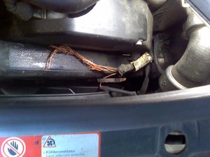

    Жуть!!!!
    Посекло крыльчаткой!
      72,6 КБ
      534

    Это жгут лежал не правильно или люфт крыльчатки? Как вообще такое могло произойти? :shock:

    А пятый предохранитель живой?
    На днях такое же была на одном роуде - всю проводку срезало. Все соединили - не заработало и акпп не включалось. 5-й сгорел. После замены все ок.

    Так и есть: восстановил проводку+5 пред. под замену.
    Теперь на разборе надо такой жгут искать-пайка всё равно сгниёт.
    А причина-скорее всего, когда компрессор кондея менял, шевельнул жгут.После этого более тысячи проехал и ... Хорошо хоть в родном городе всё случилось.
    Сейчас на десяток стяжек посадил.
