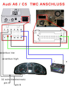

    Вторая,подключил TMC тюнер по схеме (см. ниже) но нет связи с панелью приборов.

    Идем дальше . ТМЦ-тюнер . Заказал вот этот 4B1919894B . Модель РНС-ки 4B0 035 192 E .Подключил на 100 % все правильно но опять облом. Не кажет чудо устройство . Я вот подумал а это может как то быть связано с прошивкой РНС .? У меня сейчас стоит версия 1999 года. ТМЦ заказывал на ИБЕЙ с Германии.

    На навигации есть наклейка с распиновкой всех разъёмов? Есть ли провода к пинам Еnаblе Dаtа Сlосk? Когда подключали ТМС , в разъёме от панели приборов были провода на кан шину (5) (6)?

    Кстати провода на кан шину (5) (6) не были подключены .
