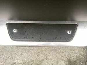

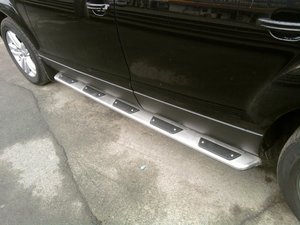

    У меня тоже была проблемка такого плана, но я накладки не потерял, пробовал и на герметик клеить и на скотч 3М, все равно отрывались. Поехал на базар, нашёл болтики посимпатичней из нержавейки ( используются на яхтах и не бояться морской воды ) просверлил отверстия и прикрутил. Вот что получилось.
