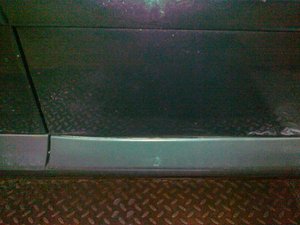

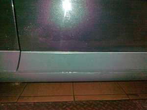

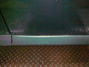

  20. Valikot
    Valikot Живу я здесь
    20 сен 2009
    3.544
    punto
    на А4 оттопырился :(
    на мойке сегодня вымыли оттуда все, воздухом влагу выдули, думал защелкнуть, ан нет!
    как он крепится? такое ощущение что он приклеен и просто клей отошел.
    тоже замена по кругу?
