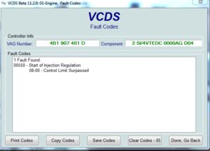

    Блин, посоны, подождал я времечко, вышел я к тачке, подцепил шнурок, смотрю температура 57,8 где то, вообщем меньше 60 грудусов, ну и записываю логи при запуске, а она как будто знала что ее проверяют, и завелась с пол тыка..
    Но все равно понаснимал логов, все во вложении
    и кстати, была ошибка в двигателе

    Allroad 2.5TDI(BAU
    Сделай угол впрыска чуть позже.
