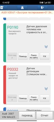

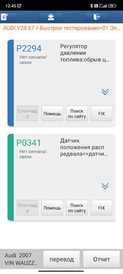

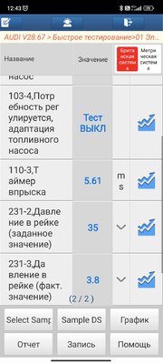

    Приветствую. Машина 2007 года, мотор 3,6 BHK. Понадобилось мне поменять датчик температуры ОЖ который стоит в патрубке термостата, на блоке двигателя. В полевых условиях. Пока скакал сверху на моторе, подбираясь к этому датчику, может какую то фишку задел, может ещё что, по итогу датчик заменил. Разрядил аккум. Прикупили, еле-еле завелась. Стартер крутил а мотор не схватывал. В итоге мотор работает очень неуверенно на холостых, как будто на трёх цилиндрах. Проверил все фишки на всех датчиках которые мог потревожить во время замены. На холостых работает более-менее ровно. В движении едет очень плохо, как будто спотыкается. Нажимаю на газ, обороты подлетают до 3-4 тысяч, при этом машина не переключает передачу наверх и как будто спотыкается. Диагностика показала ошибку Р2294 низкое давление. И расхождение фактического давления топлива с нормативным: заданное давление 35, фактическое 3,8. И загорается на холостых низкое давление масла. Мне даже показалось что масло сильно пахнет бензином. Что могло такого произойти чтоб все эти неприятности произошли в один момент?
