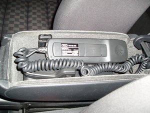

  5. kvvkmv
    kvvkmv Участник форума
    15 май 2011
    115
    А6/С5 2.5ТDI 02г.
    вот он гад!

  6. ViznerYK
    ViznerYK Новичок
    17 июн 2011
    14
    A6/C5 2.4 2002 av.
    Дак это только трубка, а системный блок?
  7. kvvkmv
    15 май 2011
    115
    А6/С5 2.5ТDI 02г.
    Так вот я и не найду где он стоит этот системник и как его проверить???:shock:
