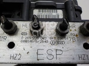

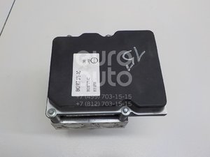

    Подскажите, какой именно номер смотреть блока АБС, чтобы понять, поддерживает ли блок TPMS и Audi Hold. Картинки взял с инета, там 2 номера, один - наклейка, второй выгравирован.

    там есть инфа про конфигурацию. 7k0 на наклейке конфигурации говорит о том, что тпмс отсутствует

    1AS на наклейке. Поэтому я и ищу новый блок АБС, который поддерживает TPMS и Hill Hold. Мой не поддерживает и кодировку не принимает.

    Ок, с этим разобрался. Нашел блок 8K0614517BT c 8K0907379AC. По ETKA он поддерживает 1AT. Теперь, возможно, глупый вопрос: могу ли я подключить разъем к новому блоку и попробовать прописать TPMS, не подключая его к тормозной системе и не снимая свой старый блок? Или при подключении нового блока АБС придется снимать защиту у официалов, как с приборкой, например?
