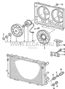

    Подскажите пожалуйста номер датчика, который находится на радиаторе в нижней части АВС
  2. Shloc
    Shloc Завсегдатай
    7 ноя 2007
    563
    теперь А6/45 АВС,
    Если номер 8, то 191 959 481 A или С

    Огромное спасибо, устал искать . Проблема в том, что появилась течь из-под этого датчика вот не знаю может попробывать подтянуть?
  4. Shloc
    Shloc Завсегдатай
    7 ноя 2007
    563
    теперь А6/45 АВС,
    Смотри осторожнее, а то провернёшь гайку, которая внутри в радиаторе находиться или чего доброго бачок радиатора лопнет.. Поменяй шайбу уплотнительную под датчиком и затяни нужным моментом.....

    Упс. пордон... Не должно быть там шайбы, либо она идет вместе с датчиком..
    Кстати ты уверен что капает именно из под датчика, а не из стыка "бачка" с "сотами" ????

    Уверен процентов на 90 . Выделяется краснота именно вокруг резьбового соединения.
  8. q7xx
    q7xx где то тут бродил
    8 фев 2012
    3.970
    француз
    Там прокладка в неоригинале. В оригинале медная шайба/прокладка. В неоригинале идёт с датчиком. В оригинале отдельно.

    Дак может номерок кто нибудь подскажет:):wink:
  10. q7xx
    8 фев 2012
    3.970
    француз
    N0438083
