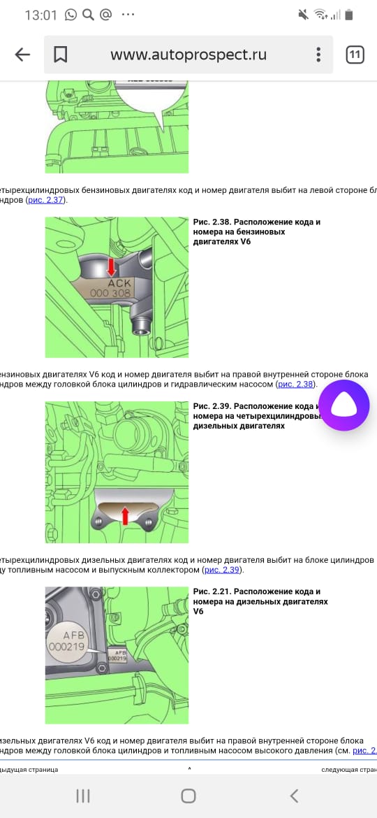

    Подскажите пожалуйста где находится номер двигателя: CAGB 2.0 td. 2009 год.
    Облазил весь движок, в инете не нашёл инфы именно по этому движку.наклейка была на крышке грм но ее оторвали в сервисе.Пишут между топливным насосом и выпускным коллектором, но выпускной с левой стороны двигателя а топливный насос справа.
