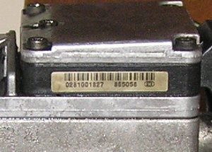

    Доброго времени суток, Уважаемые однофорумчане!!!
    Хочу спросить у вас, какой номер мозгов ТНВД подходит для Audi a6 afb ?
  2. jonatan
    jonatan Старожил
    28 янв 2011
    6.125
    у меня несколько
    этот номер 0 281 001 781 это блок упавления впрыском EDC15 м
  3. OlegKhomyak
    OlegKhomyak Новичок
    22 ноя 2014
    31
    A6/4B C5 2.AFB 98г
    а вот у меня такой номер 0281010888, дата производства 12.11.10, из-за того что стоят не те мозги, будут ли возникать какие-то конфликты в работе систем автомобиля?
  4. jonatan
    jonatan Старожил
    28 янв 2011
    6.125
    у меня несколько
    есть мнение что мозги насоса тут не причем
  5. Мазаи
    Мазаи Старожил
    13 окт 2013
    5.477
    A8/D2 2,5 TDI AFB
    Вот такое у меня стояло (AFB, 1998). А почему собственно решил менять, тут я Джонатана поддержу.

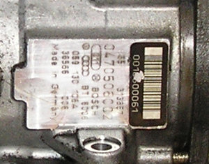

  8. jonatan
    jonatan Старожил
    28 янв 2011
    6.125
    у меня несколько
    по шильдику это насос 0 470 506 002- и там шлицы только под один номер насоса подкачки и менять надо комплектом а это весьма и весьма дорогое удовольствие хотя можно и по моей технологии что значительно дешевле но не даром конечно
