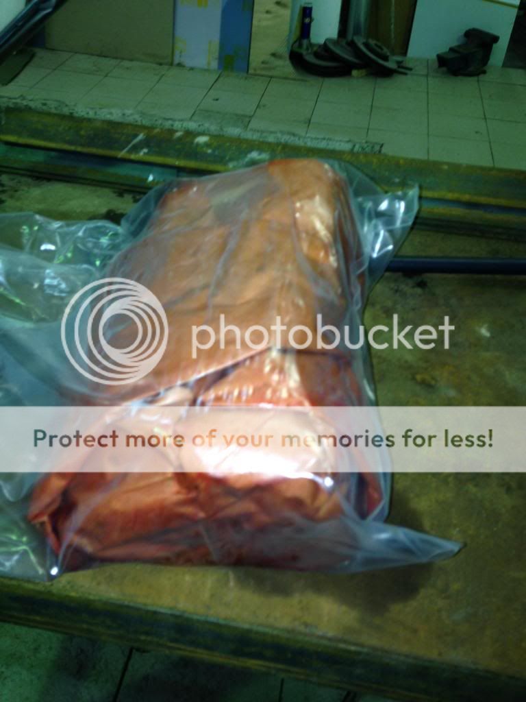

    Гидроблок новый упаковывают так - что не посмотришь.
    Он должен быть в коробке, набитой мягкими хреновинами. Сам гблок в герметичном пакете, заполненный маслом.

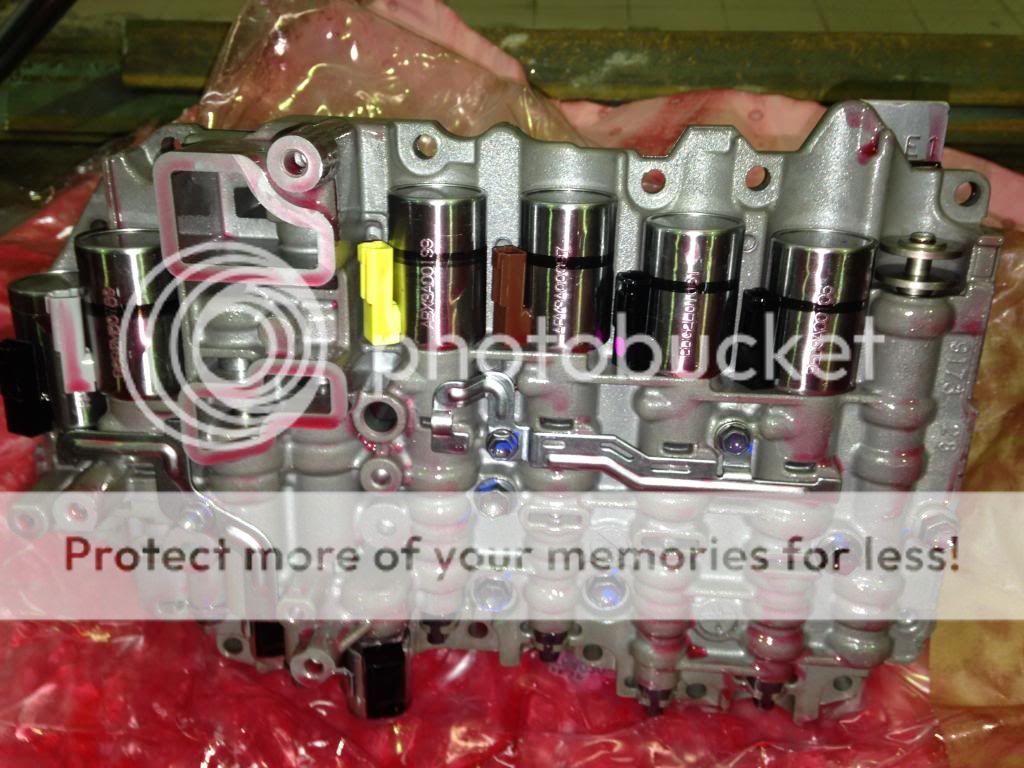

    Смысл рисковать? На самом гидроблоке, оригинального номера - нет.
    Вот как выглядить новый гидроблок:

    ...огромное спасибо за фото блока!!!:thumbup: Сижу и смотрю на "донорский" - один к одному: 9173 28 такие же цифры,фильтр металлический чистый... В голове - каша...от ПЕРЕЛОПАЧЕННОЙ ИНФЫ...:shuffle:

    Новые блоки идут без фильтра и без кронштейна датчика температуры.
    Фильтр акпп в принципе грязным не бывает, он практически не удерживает пыль фрикционов, а отмыть блок можно так, что не догадаешься. Не стоит рисковать, поскольку угашенный гидроблок может убить механику кпп, и тогда ремонт будет стоить, минимум в 2 раза дороже.
