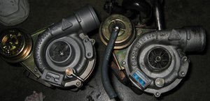

  17. Omanyt
    Omanyt Завсегдатай
    6 окт 2008
    675
    F10 530xD
    Спасибо, за ответ, я бы купил, но теплится надежда, что стоит уже к04-15, .....вот я и хотел подтвердить своё предположение - мнением грамотных в этом деле людей, вот.
    Какие ещё есть опозновательные признаки?что за турбина слева всё таки избражена??? или это стандарт с внутренностями от К04, похоже придется разбирать, смотреть крыльчатку:)

    Графики не покажу, у всех разные. Андрюха в соседней теме про установку гибрида выкладывал .. дуют гибриды с 2200 до упора.
    В стоке - К03-29 (ее иногда называют K03s).
    Именно так.
    АКПП+АМВ неплохо дружат с обычным гибридом (он же К04-15).
    Теперь рассказываю про "гибриды" и "у нас" и пр ..
    Давным-давно я стал продавать здесь турбины К04-15 (530498800015), которые производились из К03х путем замены картриджа "здесь" в заводских условиях. Сейчас таковые производятся, катаются и радуют владельцев. Здесь я их всегда (да и все одноклубники) называли гибридами.
    Через некоторое время мои же парни научились вставлять картридж от турбы К04-22 (530498800022) или 20 или 23, которая ставится на Ауди ТТ и другие поперечники, - в ту же улитку от К03, но немного доработанную. В реале получился .. назовем это "злой гибрид" :)
    Ну и скажу дополнительно, что те турбы, которые изготавливаются через меня - гарантированно выполнены уполномоченными Borg Warner'ом лицами и соответствуют требованиям завода-изготовителя к данной продукции. Гарантию вопреки этому не даем, т.к. такие турбы идут для тюнинга.
    Для турбины прямоточный выпуск не является необходимым, тем более, что для горячей части и конкретно вала это вредно - слишком резкие перепады давления губят турбокомпрессор.
