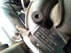

    Добрый день. Кто может сказать, какая турбина стоит на моторе 2.0 2010 г.в. вот вин -WAULFAFR6AA057366. Нужен номер.

  2. Saabenko
    Saabenko Живу я здесь
    20 окт 2011
    1.595
    А6 С7
    BORGWARNER К03
  3. Korolishin

  4. Saabenko
    20 окт 2011
    1.595
    А6 С7
    #4 Saabenko, 22 авг 2014
    03L 145 702 E
    03L 145 701 E
    03L 145 701 A
    Нужно по VIN подбирать.
    Мотор какой? модель буквенная?

    Двигатель : CAEB № 69765
  6. Saabenko
    20 окт 2011
    1.595
    А6 С7
    Тогда вот это.
    06H 145 702 S
    Но лучше перепроверить

    По схеме похожа. У меня вестгейт открыт, а тут выходит, что менять нужно всю турбину! Вот гребаные немцы!

    Вчера по Москве и МО наездил 200 км. Никто толком ничего не может сказать . В одном месте предположили, что катализатор забился и газы выходят в другом месте. А вестгейт самое удобное место. Проверил катализатор, все ок.
    В другом сказали, что запчастей на турбину нет, и предложили поменять в сборе за 50 000. Но толоком ничего не говорят.
    Один сервис начал фоткать турбину. Номер турбины смазан. Да и сфоткали что-то не то...

    Позвонил ОД чтоб узнать номер турбины. Был послан
  12. Saabenko
    20 окт 2011
    1.595
    А6 С7
    Номера дилеры никогда не говорят, такова корпоративная политика :)
    В экзист заедь и "типа хочу заказать" :)
    Но номер мой последний, верный 99%.
    Цену в экзисте можешь сам проверить по этому номеру :)

    Мне предложили распилить шток актуатора, поставить гайку и регулировать. Получается, что будет как на предыдущих моторах

    Стук идет при сбросе оборотов. Ездил я в этот сервис. Сказали, что поломка плевая и можно так ездить.Для ремонта нужна только горячая часть турбины(чугун). Купил вчера турбину с трещиной на ракушке.Заказал прокладки, масло и фильтр. На неделе буду делать.
