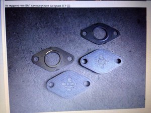

    038131925A
    Спасибо MAYERу.

    Подниму тему... На BUG подошли заглушки (038131925A) без переделок?
  10. Arsen_Kovrov
    Arsen_Kovrov Участник форума
    3 янв 2015
    369
    Владимирская обл.
    Q7 3.0 TDI BUG
    естественно нет! их делают самостоятельно по чертежам корый например я выкладывал. )))

    Я сначала поставил заглушку 038131925A прикрутив её к трубке вместо дроселя ЕГР. Вот так.
    Но из за тяжести заглушки и вибрации через два месяца трубку отломило. И пришлось ставить маленькую заглушку прямо на кронштейн турбины.
    Очень НЕ советую использовать заглушку 038131925A ! ! !

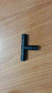

    Комбат, подскажите пожалуйста, на BUG после удаления радиатора EGR остается 2 патрубка ОЖ (22 и 21) и еще один патрубок ОЖ который входил в заслонку (26). Их просто необходимо соединить тройником? Схема.jpg

    Да. нужен тройник от жигулей вроде покупали. Посмотрите еще у Петра Раткова.

    Патрубки 22 и 21 я соединил трубкой диаметром 18 мм. в виде подковы. если трубка другой формы то передавливаются шланги.
    На штуцер где был шланг 26 одел шланг длиной сантиметров 15 (по месту резал) и через пластиковый тройник (на фото) диаметром 8 мм. соединил с трубками идущими от головок (там такой же диаметр). хомуты одел везде которые стояли.
    Paragelmen нравится это.

    Все стало предельно ясно, огромное спасибо!
    Просто видел отчеты людей о демонтаже EGR, в которых все три этих шланга соединяются вместе, с помощью тройника отрезаемого от радиатора EGR, поэтому и попытался уточнить.
